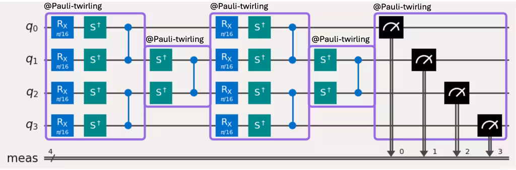

Samplomatic es una nueva biblioteca de código abierto que admite aleatorizaciones de muestreo personalizadas. Utiliza la construcción de caja para razonar sobre colecciones de operaciones de circuito que deberían tratarse como si tuvieran un contexto de ruido estable, y utiliza anotaciones en cajas para permitirte declarar y configurar intents. Por ejemplo, puede estratificar su circuito en cajas, añadir una anotación de giro a cada caja y especificar qué grupo de giro utilizar, como se muestra en la figura siguiente:
Ejemplo de uso de recuadros y anotaciones giratorias
A continuación, se puede utilizar un circuito con cuadros anotados para generar un circuito de plantilla y un samplex. El circuito de plantilla de salida es un circuito parametrizado que se ejecutará sin más modificaciones (salvo que se le asignen valores de parámetros diferentes). El «samplex», que es el tipo principal de la biblioteca Samplomatic, representa una distribución de probabilidad paramétrica sobre los parámetros del circuito de plantilla y otros campos con valores matriciales. Estos campos pueden utilizarse para procesar posteriormente los datos recopilados tras la ejecución del circuito de la plantilla vinculada. En otras palabras, el circuito de plantilla y el samplex indican conjuntamente a la primitiva Executor qué parámetros debe generar y qué circuitos vinculados debe ejecutar. Dado que estas dos construcciones se crean en el lado del cliente, puedes realizar una inspección y un muestreo locales para verificar los resultados antes de enviarlos para su ejecución en el hardware.
