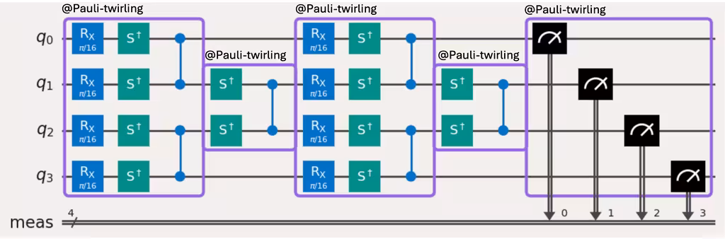

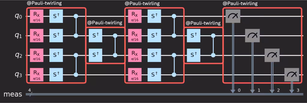

Samplomatic è una nuova libreria open-source che supporta randomizzazioni di campionamento personalizzate. Utilizza il costrutto box per ragionare su collezioni di operazioni circuitali che devono essere trattate come se avessero un contesto di rumore stabile e utilizza le annotazioni sui box per consentire di dichiarare e configurare gli intenti. Ad esempio, è possibile stratificare il circuito in caselle, aggiungere un'annotazione di twirling a ciascuna casella e specificare quale gruppo di twirling utilizzare, come mostrato nella figura seguente:
Esempio di utilizzo delle caselle e delle annotazioni a spirale
È quindi possibile utilizzare un circuito con caselle annotate per generare un circuito modello e un samplex. Il circuito modello di output è un circuito parametrizzato che verrà eseguito senza ulteriori modifiche (se non l'assegnazione di valori diversi ai parametri). Il samplex, che costituisce il tipo principale della libreria Samplomatic, rappresenta una distribuzione di probabilità parametrica sui parametri del circuito modello e su altri campi con valori vettoriali. Questi campi possono essere utilizzati per elaborare i dati raccolti durante l'esecuzione del circuito del modello associato. In altre parole, il circuito modello e il samplex indicano insieme alla primitiva Executor quali parametri generare e quali circuiti associati eseguire. Poiché questi due costrutti vengono creati sul lato client, è possibile effettuare un'ispezione locale e un campionamento per verificare i risultati prima di inviarli all'hardware per l'esecuzione.
