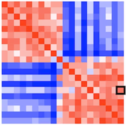

Per compilare l'intera matrice del kernel, dovremmo condurre un esperimento quantistico per ciascuna delle sue voci uniche dell' N(N+1)/2N(N+1)/2. La figura sottostante mostra la matrice risultante per questo set di dati; il rosso più scuro indica fedeltà più vicine a 1.0.
