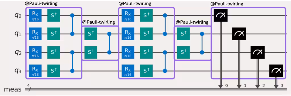

O Samplomatic é uma nova biblioteca de código aberto que oferece suporte a randomizações de amostragem personalizadas. Ele usa a construção de caixa para raciocinar sobre coleções de operações de circuito que devem ser tratadas como tendo um contexto de ruído estável e usa anotações em caixas para permitir que você declare e configure intenções. Por exemplo, você pode estratificar seu circuito em caixas, adicionar uma anotação de giro a cada caixa e especificar o grupo de giro a ser usado, conforme mostrado na figura a seguir:
Exemplo de uso de caixas e anotações giratórias
Um circuito com caixas anotadas pode então ser usado para gerar um circuito modelo e um samplex. O circuito de modelo de saída é um circuito parametrizado que será executado sem alterações adicionais (exceto pela atribuição de valores diferentes aos parâmetros). O samplex, que é o tipo principal da biblioteca Samplomatic, representa uma distribuição de probabilidade paramétrica sobre os parâmetros do circuito modelo e outros campos com valores em matriz. Esses campos podem ser usados para processar posteriormente os dados coletados durante a execução do circuito do modelo vinculado. Em outras palavras, o circuito modelo e o samplex, em conjunto, indicam à primitiva Executor quais parâmetros gerar e quais circuitos de limite executar. Como essas duas estruturas são criadas no lado do cliente, é possível realizar inspeções e amostragens locais para verificar os resultados antes de enviá-los para execução no hardware.
