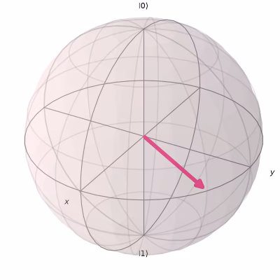

from qiskit.visualization import plot_bloch_vector
plot_bloch_vector([0,1,0], title="New Bloch Sphere")
Ausgabe des vorherigen Codes.
