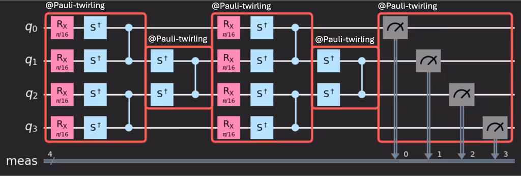

Samplomatic ist eine neue Open-Source-Bibliothek, die benutzerdefinierte Stichproben-Randomisierungen unterstützt. Es verwendet das Box-Konstrukt, um über Sammlungen von Schaltkreisoperationen nachzudenken, die so behandelt werden sollten, als hätten sie einen stabilen Rauschkontext, und es verwendet Anmerkungen zu Boxen, um Ihnen die Deklaration und Konfiguration von Intents zu ermöglichen. Sie können zum Beispiel Ihren Schaltkreis in Kästchen schichten, jedem Kästchen eine Verwirbelungsanmerkung hinzufügen und angeben, welche Verwirbelungsgruppe verwendet werden soll, wie in der folgenden Abbildung gezeigt:
Beispiel für die Verwendung von Kästchen und wirbelnden Kommentaren
Anhand einer Schaltung mit beschrifteten Feldern lassen sich dann eine Schaltungsvorlage und ein Samplex erstellen. Die Ausgabevorlagenschaltung ist eine parametrisierte Schaltung, die ohne weitere Änderungen (abgesehen von der Zuweisung unterschiedlicher Parameterwerte) ausgeführt wird. Der Samplex, der Kerntyp der Samplomatic-Bibliothek, stellt eine parametrische Wahrscheinlichkeitsverteilung über die Parameter der Vorlagenschaltung und anderer Felder mit Array-Werten dar. Diese Felder können zur Nachbearbeitung der Daten verwendet werden, die bei der Ausführung der gebundenen Schaltkreisschablone erfasst wurden. Mit anderen Worten: Die Vorlagenschaltung und der Samplex teilen der Executor-Primitive gemeinsam mit, welche Parameter generiert und welche gebundenen Schaltungen ausgeführt werden sollen. Da diese beiden Konstrukte auf der Client-Seite erstellt werden, können Sie die Ergebnisse vor der Weiterleitung zur Ausführung auf der Hardware lokal überprüfen und Stichproben durchführen.
