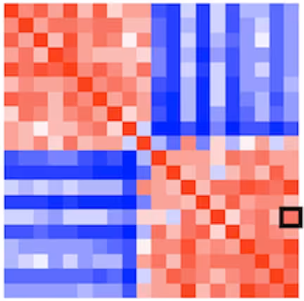

Um die gesamte Kernelmatrix auszufüllen, müssten wir für jeden ihrer N(N+1)/2N(N+1)/2 eindeutigen Einträge ein Quantenexperiment durchführen. Die folgende Abbildung zeigt die resultierende Matrix für diesen Datensatz; ein dunkleres Rot steht für Übereinstimmungen, die näher an 1.0 liegen.
