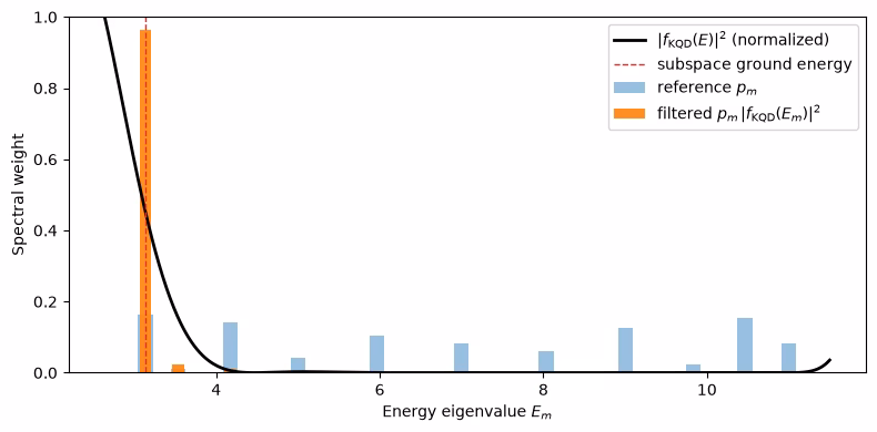

Anhang: Die Sichtweise der Hamilton-Funktion (Spektralfilter)
Der vorgestellte Hauptablauf veranschaulicht die praktische Anwendung von KQD: Erstellung einer Krylov-Basis aus in Echtzeit berechneten Zuständen, Schätzung der projizierten Matrizen H\mathcal{H} und S\mathcal{S} sowie Lösung des GEVP. In diesem Anhang wird dieselbe Berechnung aus einem ergänzenden Blickwinkel betrachtet, der erklärt, warum KQD funktioniert: aus der Perspektive der Hamilton-Funktion bzw. des Spektralfilters [3], [5]. Es greift auf das 12-Qubit-Modell, die Zeitschritt- Δt\Delta t und die oben bereits ermittelte Krylov-Lösung zurück; eine erneute Schaltungsausführung ist nicht erforderlich.
Der Referenzzustand als Energieverteilung
Sei die Eigenwertzerlegung des Hamilton-Operators
H=∑mEm ∣Em⟩ ⁣⟨Em∣,E0≤E1≤⋯ ,\begin{equation*} H=\sum_{m} E_m\,|E_m\rangle\!\langle E_m|, \qquad E_0\le E_1\le\cdots, \end{equation*}
mit den Energieeigenzuständen ∣Em⟩|E_m\rangle. Jeder Referenzzustand lässt sich in dieser Eigenbasis entwickeln,
∣ψ0⟩=∑mam ∣Em⟩,am=⟨Em∣ψ0⟩,\begin{equation*} |\psi_{0}\rangle=\sum_m a_m\,|E_m\rangle, \qquad a_m=\langle E_m|\psi_{0}\rangle, \end{equation*}
Daher weist sie bei jedem Energie EmE_m ein Spektralgewicht pm=∣am∣2p_m=|a_m|^2 auf. Die Referenzenergie ist der Mittelwert dieser Verteilung, ⟨H⟩0=∑mpmEm\langle H\rangle_{0}=\sum_m p_m E_m.
Die Eigenwertzerlegung eines allgemeinen Hamilton-Operators vom Typ „ nn “-Qubit ist exponentiell aufwendig, daher dient dieses Bild lediglich der Diagnose und ist nicht Bestandteil des Algorithmus. Hier können wir dies jedoch für dasselbe Problem „ n=12n=12 “ kostengünstig berechnen: Der Heisenberg-Hamiltonoperator bewahrt die Gesamtanzahl der Anregungen, und die Referenzverteilung ∣000001000000⟩|000001000000\rangle weist eine einzige Anregung auf, sodass ihr gesamter Spektralinhalt im Unterraum der einzelnen Anregung liegt, dessen Dimension nur linear mit nn wächst. Wir verwenden daher erneut den exakten Block für eine einzelne Anregung (der oben bereits als Benchmark verwendet wurde) und lesen die Referenzverteilung {(Em,pm)}\{(E_m, p_m)\} innerhalb dieses Unterraums ab.

KQD trainiert einen Filter, der diese Verteilung umformt
Eine Hamilton-Funktion f(H)f(H) wird mittels Spektralrechnung definiert,
f(H)=∑mf(Em) ∣Em⟩ ⁣⟨Em∣,\begin{equation*} f(H)=\sum_m f(E_m)\,|E_m\rangle\!\langle E_m|, \end{equation*}

Stellen Sie sich den Filter und seine Flexibilität vor
Zunächst zeigen wir den trainierten Filter bei der oben verwendeten vollen Krylov-Dimension und verfolgen dann, wie er mit zunehmender Dimension rr an Schärfe gewinnt.
Die Balken zeigen die Referenz-Spektralgewichte pmp_m (vorher) und die gefilterten Gewichte pm∣fKQD(Em)∣2p_m|f_{\rm KQD}(E_m)|^2 (nachher) zusammen mit der gelernten Filterintensität ∣fKQD(E)∣2|f_{\rm KQD}(E)|^2 auf einer kontinuierlichen Energieachse. Der Filter konzentriert das Gewicht auf die niedrigste Energie des Unterraums mit Einzelanregung – dieselbe Energie, zu der die KQD-Schätzung im Beispiel mit kleinem Maßstab konvergierte. Beachten Sie, dass es sich hierbei um den Grundzustand innerhalb des Sektors mit einer einzigen Anregung handelt, der für diesen anregungserhaltenden Referenzzustand relevant ist, und nicht um den globalen Grundzustand.
fig, ax = plt.subplots(figsize=(8, 4))
visible = (ref_spectral_weights > 1e-4) | (filtered_weights > 1e-4)
ax.bar(
    subspace_evals[visible],
    ref_spectral_weights[visible],
    width=0.18,
    alpha=0.45,
    label="reference $p_m$",
ax.bar(
    filtered_weights[visible],
    width=0.14,
    alpha=0.9,
    label=r"filtered $p_m\,|f_{\rm KQD}(E_m)|^2$",
energy_grid = np.linspace(
    subspace_evals.min() - 0.5, subspace_evals.max() + 0.5, 800
filter_intensity = (
    np.abs(trigonometric_krylov_filter(kqd_coeffs, energy_grid, dt)) ** 2
filter_intensity /= filter_intensity.max()
ax.plot(
    energy_grid,
    filter_intensity,
    color="k",
    linewidth=2,
    label=r"$|f_{\rm KQD}(E)|^2$ (normalized)",
ax.axvline(
    subspace_evals[0],
    color="C3",
    linestyle="--",
    linewidth=1,
    label="subspace ground energy",
ax.set_xlabel("Energy eigenvalue $E_m$")
ax.set_ylabel("Spectral weight")
ax.set_ylim(0, 1)
ax.legend(loc="upper right")
plt.tight_layout()
plt.show()
