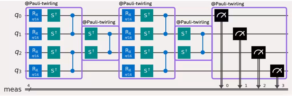

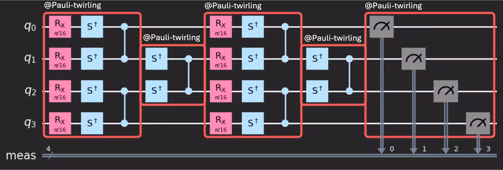

Samplomatic est une nouvelle bibliothèque open-source qui prend en charge les randomisations d'échantillonnage personnalisées. Il utilise la construction de boîtes pour raisonner sur des collections d'opérations de circuit qui devraient être traitées comme ayant un contexte de bruit stable, et utilise des annotations sur les boîtes pour vous permettre de déclarer et de configurer des intentions. Par exemple, vous pouvez stratifier votre circuit en boîtes, ajouter une annotation de tournoiement à chaque boîte et spécifier le groupe de tournoiement à utiliser, comme le montre la figure suivante :
Exemple d'utilisation de boîtes et d'annotations tournantes
Un circuit comportant des cases annotées peut alors être utilisé pour générer un circuit modèle et un samplex. Le circuit de modèle de sortie est un circuit paramétré qui sera exécuté sans autre modification (si ce n'est l'attribution de valeurs différentes aux paramètres). Le « samplex », qui constitue le type principal de la bibliothèque Samplomatic, représente une distribution de probabilité paramétrique sur les paramètres du circuit modèle et d'autres champs à valeurs matricielles. Ces champs peuvent être utilisés pour traiter les données recueillies lors de l'exécution du circuit de modèle lié. En d'autres termes, le circuit modèle et le samplex indiquent ensemble à la primitive Executor quels paramètres générer et quels circuits liés exécuter. Comme ces deux structures sont créées côté client, vous pouvez procéder à une inspection et à un échantillonnage locaux afin de vérifier les résultats avant de les envoyer pour exécution matérielle.
